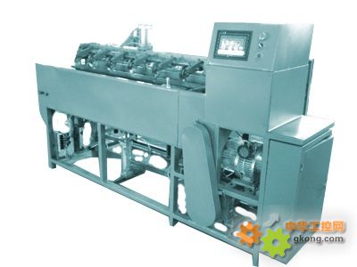

花炮卷筒机的动作主要有:送纸、压辊、抱纸、卷筒、加水、加胶、切纸、切筒、进筒灯一系列工序。根据工序的特点,在PLC的控制程序里有手动和自动控制两种控制模式。在手动控制模式下,可以单独对每一个工序的动作进行控制;当切换到自动控制模式,PLC程序会根据预先设置好的流程来控制卷筒机工作,不需要人工干预。所有的这些手动操作和手/自动信号的切换都是通过触摸屏进行的。
图 2-1  PLC控制系统结构图

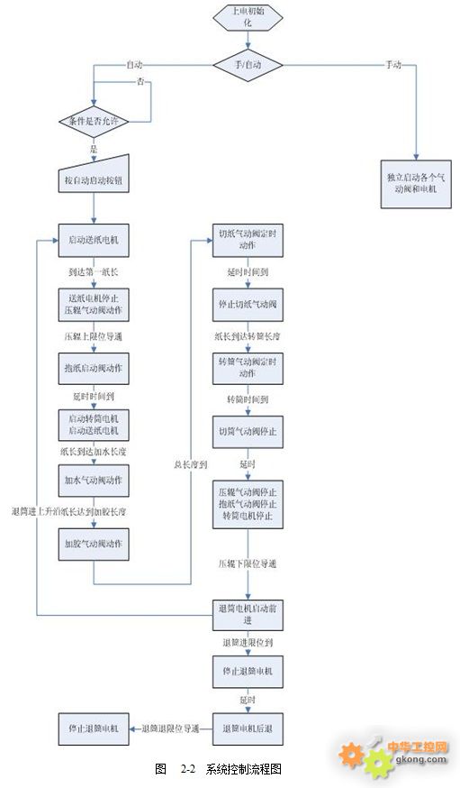

系统工作流程:
1:上电  (上电检查、筒原始位、推筒退限位、压辊下限位、抱纸下限位是否在原始位置)
2:启动 (条件:上电检查正常,手动/自动转换开关在自动位置)
3:第一送纸 (要求:速度可调、长度能达到500mm、有延时)
4:压辊 (要求:第一送纸长度达到,有延时)
5:抱纸 (要求:压辊动作完成,有延时)
6:卷筒、第二送纸 (要求:抱纸动作完成;卷纸以及送纸都要求有延时,送纸长度达到设定长度卷纸电机停止运行;送纸长度最长要求达到3000mm以上,第二送纸速度可调)
7:切纸 (条件:送纸长度达到设定长度,送纸电机以及卷纸电机停止运行;有延时;时间可调,时间在1S以内,精确到小数点后一位)
8:卷筒 (条件:切纸动作完成;时间可调,时间在5S左右,精确到小数点后一位)
9:切筒、抱纸下 (条件:卷筒完成;卷纸动作完成之后抱纸电磁阀动作,抱纸汽缸上的下限位磁性开关触发,切筒动作开始;要求:切筒动作时间可调,时间在9S左右,一般为整数,切筒动作有延时)
10:压辊下 (条件:切筒动作完成,切筒原始位磁性开关点亮)
11:推筒进、第一送纸 (条件:压辊下动作完成,切筒原始位以及压辊下限位在原位)
12:推筒退 (条件:推筒进限位点亮)
13:压辊: (切筒原始位、推筒退限位、压辊下限位、抱纸下限位在原始位置、第一送纸长度达到)
……一直按上述循环
系统的控制流程如下:
图 2-2  系统控制流程图

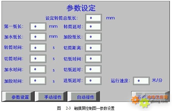

在PLC程序里,把每一个气动阀、每一个电机的操作状态和运行状态(包括运行时间、启动次数)记录下来,上传到人机交互界面上。人机界面设计如下
图 2-3  触摸屏控制图—参数设置

操作简单
触摸屏上的操作界面非常人性化,每个设备环节的运行状态都有提示,每一步操作都有相应的说明,互锁的操作按钮都会相互锁定,增强了操作安全性、降低了操作门槛。
