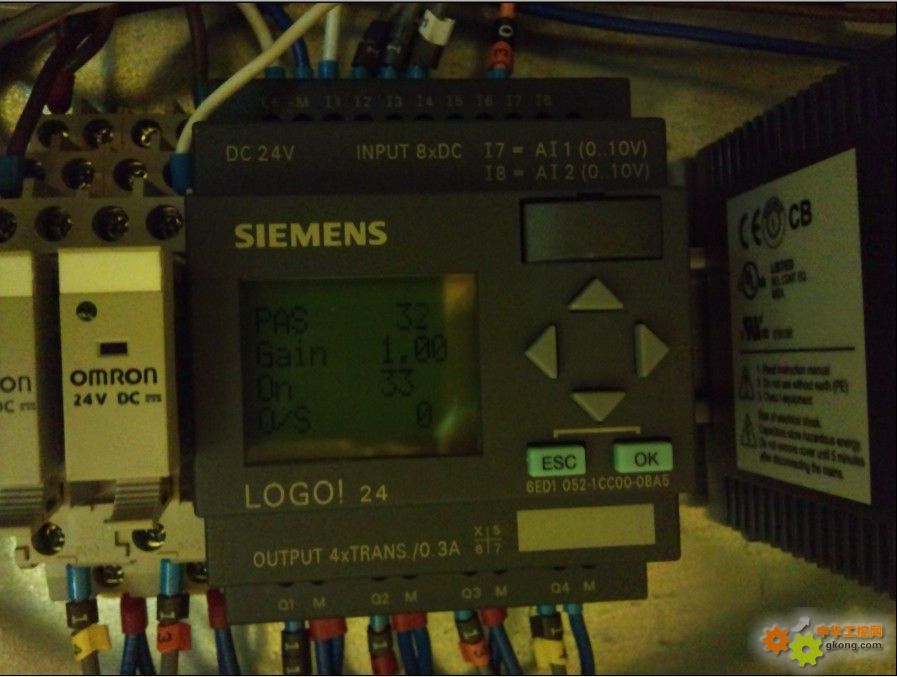

请教一下,请问这个是什么东西?

请教一下,请问这个是什么东西?

看起来又像变频器又像PLC,不知是什么作用,知道的麻烦告
知一下(包括作用或者其他一下相关信息),谢谢~

西门子的LOGO!控制器,比PLC要简单些,通常是用逻辑块编程,有专门的编程软件和编程电缆的,也可以用手动通过上面的按钮编程

哦?那请问哪里可以找到相关的编程资料啊,现在这个东西坏掉了,重新买一个新的代替也不懂得怎么编程啊。。。

西门子自动化驱动网站上就有资料下载,有编程手册可以参考
如果这个没有坏的彻底,把以前老的中的程序读上来再下载到新的最好了

嗯,好的,谢谢你,明天回去公司试试看!

http://www.ad.siemens.com.cn/download/DocList.aspx?Typeld=0&CatFirst=1
到这个网址去找

西门子的LOGO!控制器,价格比较便宜,编程方便,在一些小型设备上很有优势。

就I/O点有问题可以维修;

西门子的LOGO!控制器,楼主这机器进口的吧
