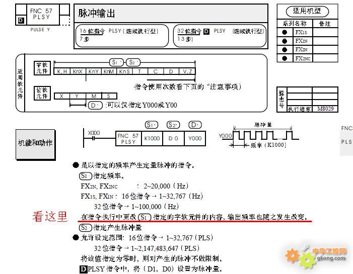

使用DDRVA来输出一段脉冲,用什么方式能在输出的同时任意改变输出频率?类似数控机床的加工百分比,能有几个档位就够了,查阅编程手册说是一定要走完一段之后才能改变它的最高频率,我是想有没有其他的办法来改变它,比如改变PLC的运行频率,它会不会改变?当然前提是不能丢步!

FX1N 除了PLSV指令可以做到运行中改变频率可以响应外,其它指令都不行!

DDRVA是不能实时更改的,更改了要到指令下一次执行时才生效

DDRVA不行;

用什么办法可以?定位模块什么的呢,永宏的有没有这个功能

永宏可以

使用PLSV来做多动作的定位个人觉得很难~!用绝对值都搞了10天才弄好3000步

测试了,现在的问题就是不能在运行中改变速度,比如砂轮磨损,切削能力下降了,如果还是固定的速度过去就会导致工件烧坏,还有就是电子手轮还好办法没接上;
