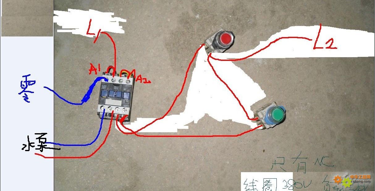

原理图
基本原理图如下:

d
如果380V的电压接在按键开关上,开关经常在潮湿的环境中使用,开关的绝缘效果会变差,导至漏电,如果人一按开关,就会触电(开关表面对地的电压有时能达到220V,水是传电的哟),我厂曾经出现类似的情况,后来都改成24V的了

建议使用安全电压24V,才能保障人员安全。NC是常闭,NO是常开。

看了楼主求知识的精神所感动啊,这问题对一名普通电工是太容易的事情,呵呵要我们教会一个不懂电工的人去接线,是有难度。当然有什么问题我们也会认真教导。
精神可嘉啊!但是改造可以,但还是建议你去看看一些电的基本常识啊,接起来用很容易,有些细节要注意,潮湿环境,出来问题得停电源采取检查,380V很很危险的,楼上很多同志建议采用24V是从安全角度来考虑的。电这东西你懂,他就很老实的,你不懂,就是很恐怖的。呵呵。永远记住安全第一,生产第二。

回复楼上的几位朋友们,这样接行不行啊?这个接触器不能退,不用的话就浪费了。注意就就OK。

上图接法不安全!!!因为你的接触器线圈是380V的,所以按钮上的接线也是如此,如果按钮进水的话容易漏电!!!切忌!!!接触器不能退货的话,你再买个辅助触点装上就可以了,供应商应该会知道怎么安装的,问下就知道了。

NO的辅助点?
