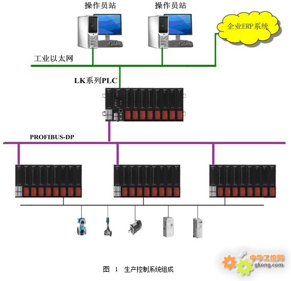

2 系统设计
本系统采用计算机、PLC、智能仪表以及电气控制柜构成的控制监视管理系统,通过PLC程序指令控制现场电气设备的单机或者联锁运行,监视电气设备的运行状态,智能仪表采集现场温度,压力等数据,下位机PLC和上位机HollyView 通过以太网进行数据交互,通过上位机 HollyView 实时以动态图形显示生产流程,生产中的重要工艺数据,设备运行状态,报警故障信息,同时用户可以根据生产中的实际情况通过上位机 HollyView 修改生产工艺参数来调整生产。使整个系统最大化的适应生产的需要。并且可以通过工业以太网和企业的ERP进行数据交换,便于企业对生产线进行管理。
图  1  生产控制系统组成

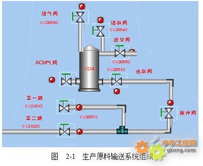

生产原料输送系统
生产原料输送系统是将生产所需要的原料输送到生产线,其中包括粉料输送控制和试剂输送控制。
根据粉料输送流程依次自动控制进料阀,出料阀,进气阀,放空阀,通过现场的压力仪表远传压力信号将粉料输送到指定的粉料仓。
根据试剂仓中液位仪表的液位信号自动控制试剂泵将试剂输送到指定的试剂仓。
图  2-1  生产原料输送系统组成

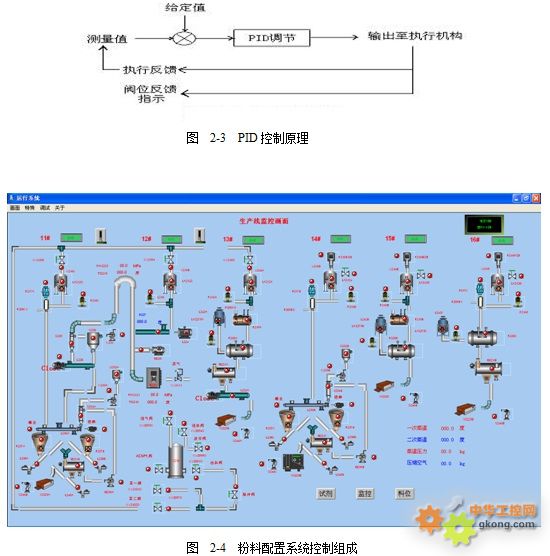

粉料配置控制系统
粉料配置控制系统是6条粉料线与对应试剂控制线进行配比生产反应输送到包装系统,其中包括气流干燥系统的温度、压力由PID控制实现,并有手动设定功能,控制生产线中的设备,实现在上位机中一键自动启停和联锁,确保生产线的正常运行。
检测各条粉料线中工艺参数包括温度,压力等,各个设备的电机电流,频率等。
生产线中的电机,为逆向互锁,从出料到进料的顺序,若有电机过载,则前级电机停机以保证粉料不会在生产线中堵塞。
气流干燥系统的温度、压力由PID控制实现,通过设定温度,压力的目标值对蒸汽阀调节,与实际的测量值进行比较,使温度,压力达到生产线所允许的范围。
图  2-3  PID控制原理
