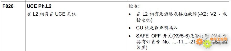

我单位设备用西门子变频器6SE7021故障停机,故障代码为F026,由于不知其代码含义无从下手,求各位老师指点万分感谢

刚刚有修一台6se7016-1ea61的变频器,故障说明给你贴上来看看。

参照2楼,检查电机及线路绝缘。清理灰尘。
如果多次出现,送修。

有可能是装置坏了,有可能是干扰。

谢谢各位的帮助,我按照故障提示检查电机绝缘供电电源以及电机电缆均未发现故障,现在开机就停机报警F026,是否可以判断变频器有故障?谢谢

发表于:2011/6/25 15:23:50
以下是引用S138837在2011/6/25 11:35:54的发言:
估计是内部的传感器坏了。应该送修。找当地的西门子售后服务。如果是非官方的,一般不会超过4000元。

可能是IGBT击穿了

应该是L2相上的电流检测部分故障

谢谢,是变频器内部驱动坏了,送修后恢复正常
