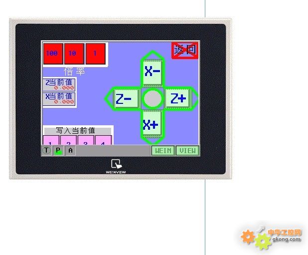

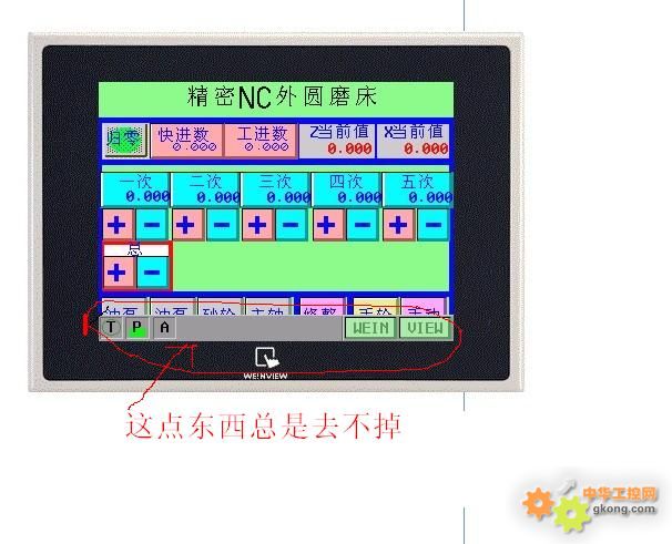

做出来的画面下方总是有个一条图形,右下角2个按钮,怎样才可以去掉?怎样可以加有个关掉屏幕背景光的按键!

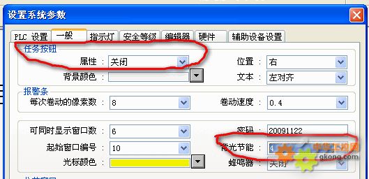

编程软件的系统选项中好像可以设置的

系统参数 在 编辑 菜单里面

多谢大哥指点!横条搞定了!
背光的具体操作方法是怎么弄的,是固定的指令还是系统的按键?还是自动延时?搞了很久,没搞懂!

设定的是多少,就是多少分钟,如图设定为4 ,表示超过连续4分钟不触摸屏幕就会自动关掉屏幕背景光,范围,1--255,如果不需要关闭背景灯就设定为0。

506是在系统里改的;
新的6000系列是在背部有个开关来改的;

现在新出的TK6070iH也是要在软件里设定了。TK6070iH没有拔码开关了。
