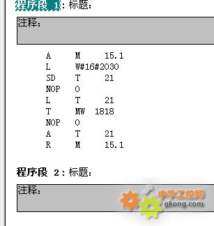

谁能帮忙解释下程序

程序
程序里面的W#16#2030 是啥意思

定时器 T21 的设定时间 将 W#16#2030 转为 二进制 为 0010000000110000 取 00110000 为设定时间 最左侧的0010 为定时器的时基 。 将0011000 转为 10进制后为48.

能更详细点说吗
为什么要这么用 定时器为什么不用S5TIME#130MS这种格式
什么时候 需要这么写
