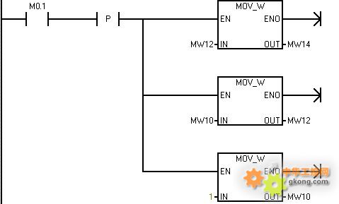

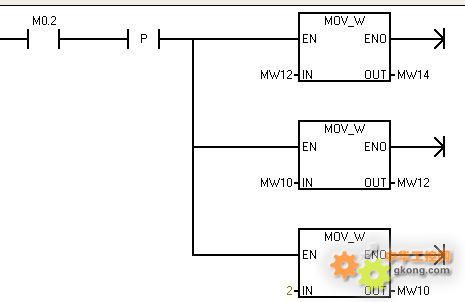

各位大侠 这段小程序是小弟利用最基本的move指令编的 他的效果是每次都会向下移一位 比方说我分别按了M0.1,M0.2,M0.3后 winccflexible 上MW10 MW12 MW14 分别显示的是1 0 0; 2 1 0; 3 2 1. 这样的方法对数目比较少的要求是可以实现 可是一旦对于要求显示出的项目较多的话别就不实用了 请问有没有别的方法进行编程来实现这个功能呢 小弟刚学 不太懂 望各位大侠指教。。。。。。。
