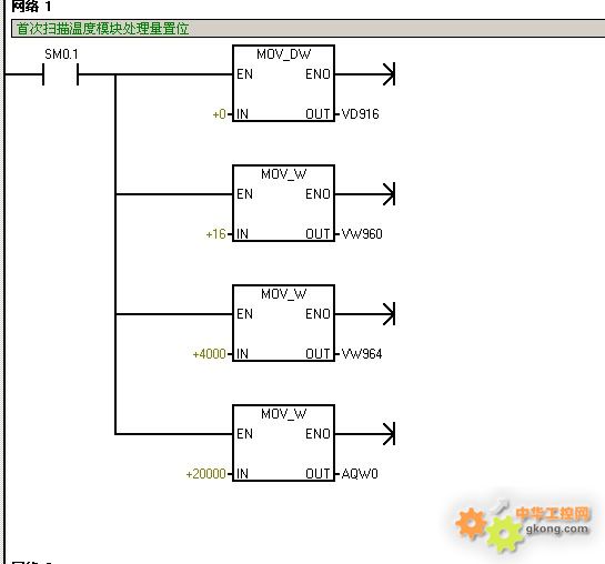

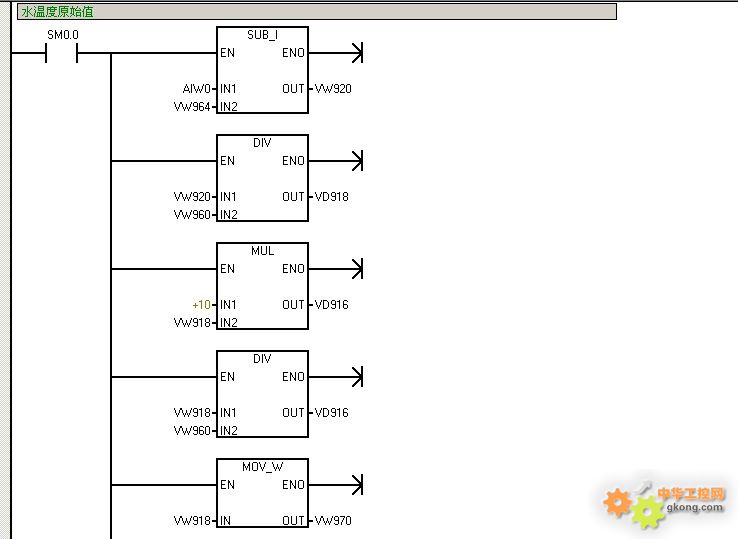

上面200 的温度模块的初始值,为什么要这样写?谢谢
