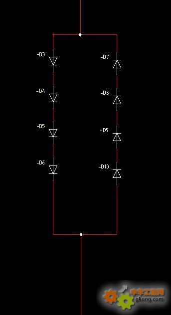

请教一下此电路起什么作用

此电路起什么作用

可能是交流稳压电源。利用二极管的正向压降。也可能是利用其产生的梯形波触发什么电路。瞎猜的

消除峰值的

你把图全贴出来才好分析,这个不止一个功能的

整流桥?

这是一块PCB板子 上面没有其他元器件,只有这两个接线端子

消除峰值?

钳位电路,限制D3正极端和D10负极端的最高电位。利用的二极管正向压降。

钳位和削波。限幅值为2.8V左右。一般用在输入信号处。(注)硅管导通压降为0.7V锗管为0.3V。

7楼,8楼的答案加起来就是正解!!
