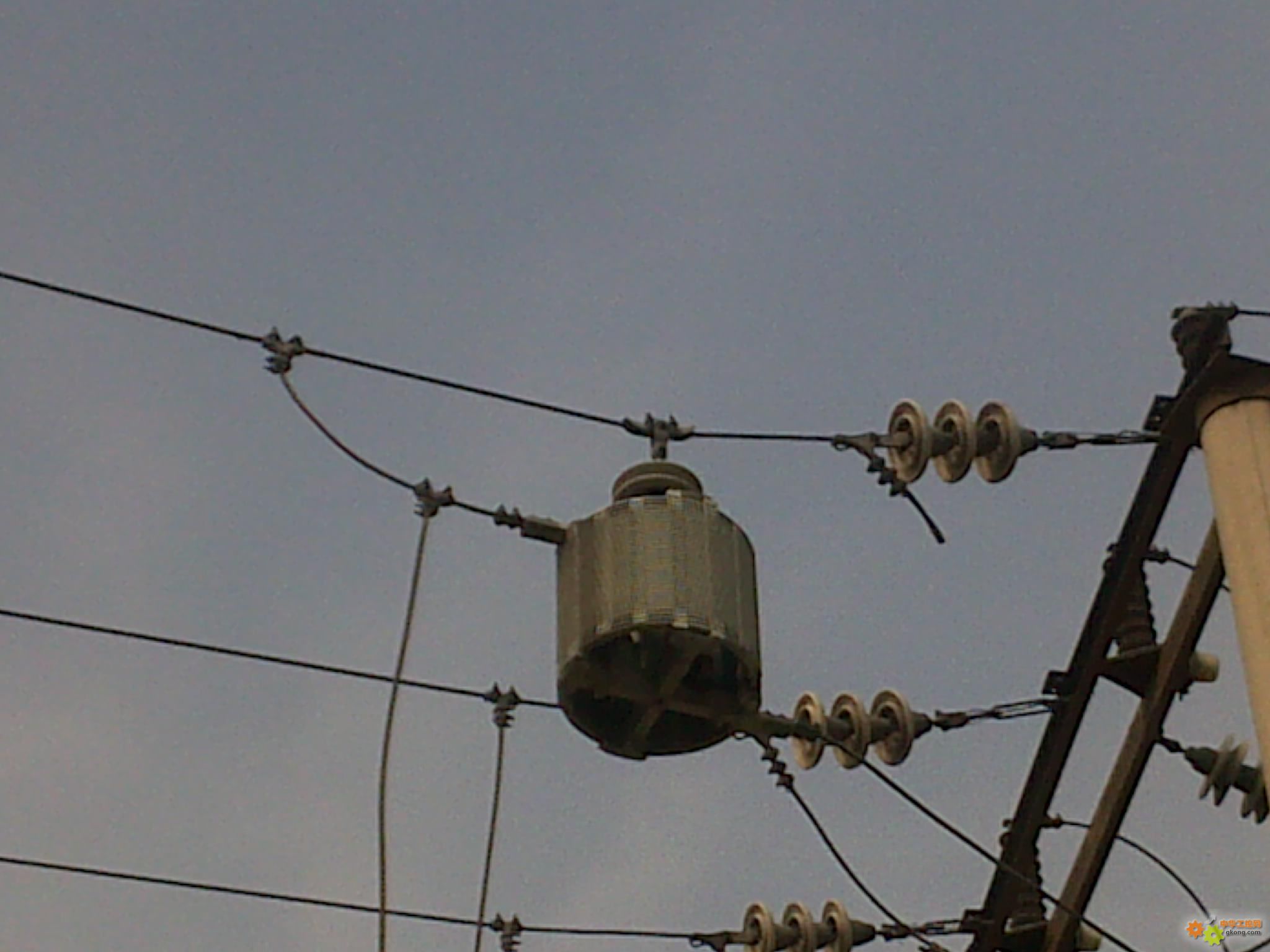

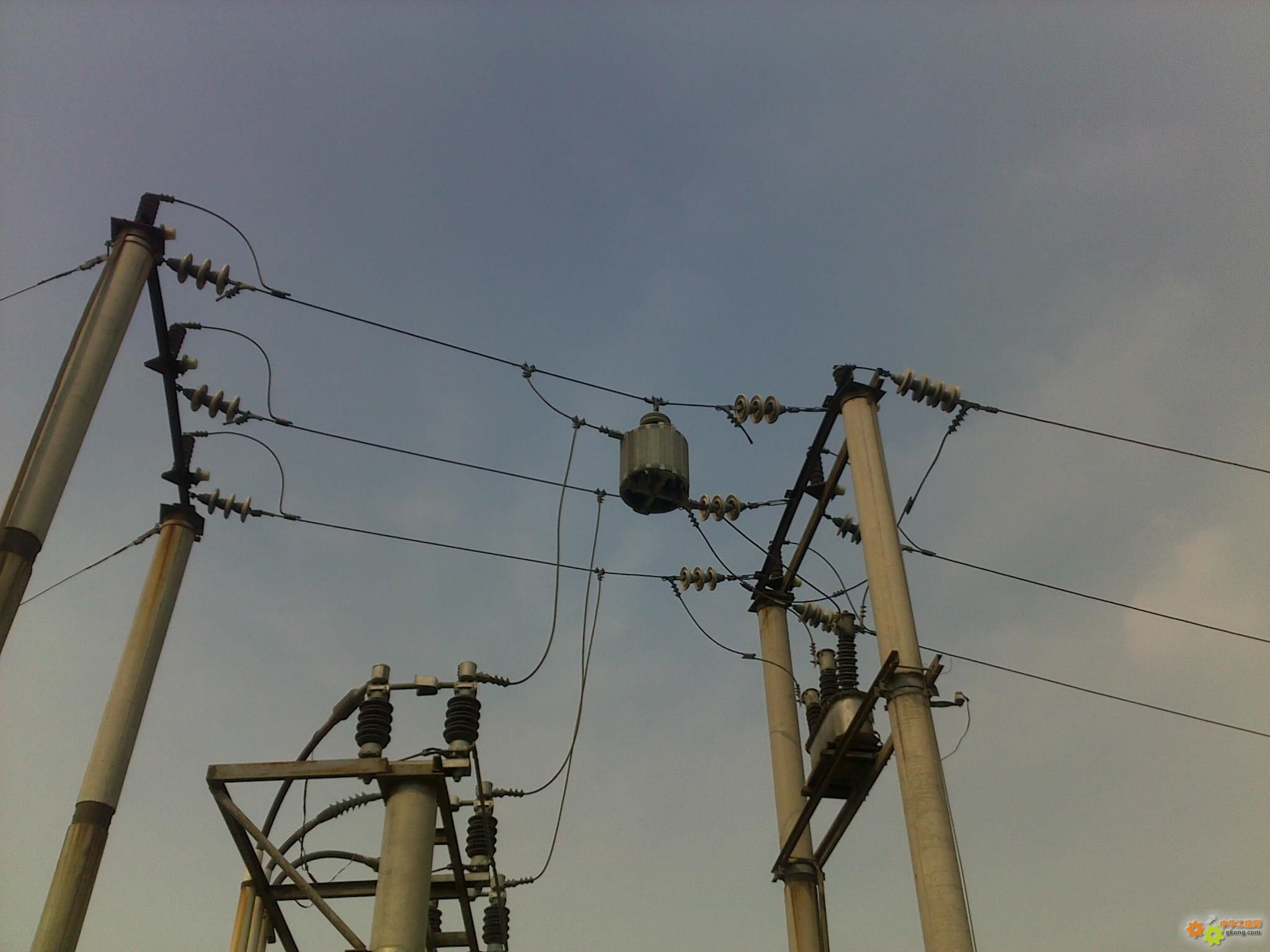

就是挂在一相的那个东东。是装在35KV进线处的。不知是什么设备?

电抗器,在其前后端各接一根线的,一根是供电线主回路,一根接下面的偶合电容。看图上好象是不用这个设备了。
它的作用是载波通讯用的。以前供电线路为了提高通讯可靠性,都采用载波通讯,就是将高频通讯信号通过电力线路传输,信号终端就装这种电抗器,由于电抗器对高频信号来说有很大阻抗,所以不能通过电抗器进入变电设备。在其前端将信号引至高压电容后降压输入载波通信机内。电力调度就是通过这种通讯方式实现。

好像是消弧电抗器……
