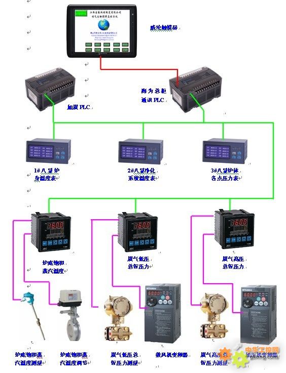

     本电气控制系统主要目的是根据双段煤气发生炉的工艺条件要求进行操作上的控制与联锁。以海为PLC为主控制器,威纶通MT8000触摸屏为监控人机界面,利用海为PLC强大的通讯功能,以及智能仪表较强的过程控制功能和较高的可靠性,利用仪表的RS485通讯进行组网控制,根据煤气发生炉的安全可靠性要求,重要控制回路必须由现场智能仪表控制,因此,本系统主要分为饱和蒸汽温度控制,煤气低压总管压力控制,煤气高压总管压力控制,加煤机控制、出灰芦蓖控制、以及汽包水位控制,仪表控制等, 具备鼓风机联锁加压机启动、煤气低压总管压力低联锁加压机运转功能,汽包压力高及其它报警功能。
四、低压煤气总管压力控制系统:
低压煤气总管压力的控制主要是通过控制鼓风机的鼓风量来控制,通过安装在煤气低压总管上的压力变送器,将压力信号传给智能仪表,再由智能仪表经PID调节去控制鼓风机的控制变频器,鼓风机采用变频控制,采用一开一备共一台变频机组运行,可在中控柜的触摸屏面板监示变频器的运行频率及电流。由于高压总管压力波动后,加压机会自动跟踪压力调节,使得低压总管压力也会随其波动,然后鼓风机再跟综变化,此控制过程鼓风机的反应比较滞后,当高压总管压力波动后,须等加压机调节后,鼓风机才跟随调节,因此,在低压总管压力调节控制回路中应加入前馈控制环节,也就是将高压总管压力信号的波动作为前馈信号引入到低压总管压力的调节回路之中,这样就避免了系统调节时压力波动比较大的缺点。

高压煤气总管压力的控制主要是通过控加压风机的送风量来控制,通过安装在煤气高压总管上的压力变送器,将压力信号传给智能仪表,再由智能仪表经PID调节去控制加压风机的控制变频器,加压机采用变频控制,共两台变频机组运行。可在中控柜的触摸屏面板监示变频器的运行频率及电流,加压风机变频器的运行频率由煤气高压总管压力数显表进行控制。开机时需确保鼓风机变频器已经运转,且煤气低压总管压力大于100Pa后,方能开始启动操作加压机,否则因联锁关系加压机不能起动。(注:加压机正常运转后,若鼓风机变频器停止或低压总管煤气压力低于100Pa,加压机也会自动停止)。

九、仪表控制系统:
1、炉底饱和蒸汽温度为一个点,用来控制炉底饱和蒸汽温度,通过设定表上的温度,由智能温控表控制调节阀自动对炉底的饱和蒸汽温度进行PID控制,达到自动控制的要求。
2、低压煤气总管压力为一个点,通过压力变送器测量压力送给低压煤气总管压力表,通过设定表上的压力,由智能表控制鼓风机的频率的大小来控制鼓风机的转速,从而达到控制炉气出口压力的大小(详见鼓风机操作部份)。
3、高压煤气总管压力为一个点,通过压力变送器测量压力送给高压煤气总管压力表,通过设定表上的压力,由智能表控制加压风机的频率的大小来控制加压风机的转速,从而达到控制送用户总管压力的大小(详见加压风机操作部份)。
4、上段煤气出口温度为一个点,为单显表,通过设定报警值1(AL1)的值来控制加煤机的启动。
5、各汽包液位显示采用磁翻板液位变送器采集信号,上传到各个汽包液位表进行液位显示和控制,通过设定表的上下限报警值(AL1和AL2)来控制水泵的启停,从而达到控制水位的目的。
6、还有其它点为空气总管压力、上下段煤气出口压力、炉底饱和蒸汽压力、下段出口温度、送用户煤气总管温度、间冷出口温度为单显指示作用,炉身四周测温、电捕绝缘箱温度为巡检表,不参与系统的控制目的。
