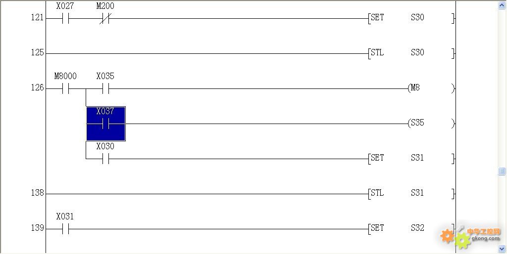

跪求指点,本人编的一套三菱的程序

这是本人编的一套三菱的程序。在X37动作的时候,S31为什么动作了,S35 没有动作。跪求师傅们指点,谢谢!

x37动作了?确定么,是点动还是一直处于 动作的状态
s31动作是因为你按了x027,是启动按钮吧。

在看看步进图的原理和时序 步进图就是当你执行了下一步 上一步的所有触点都不在动作了 看书啊

看不清楚

M8000没有接通,两个都不知该动作啊???、

楼主是用仿真软件看到的吗?

是的

在接通X37前,S30是接通的吗?
程序其他处,有无X37对S31的直接或间接控制?
