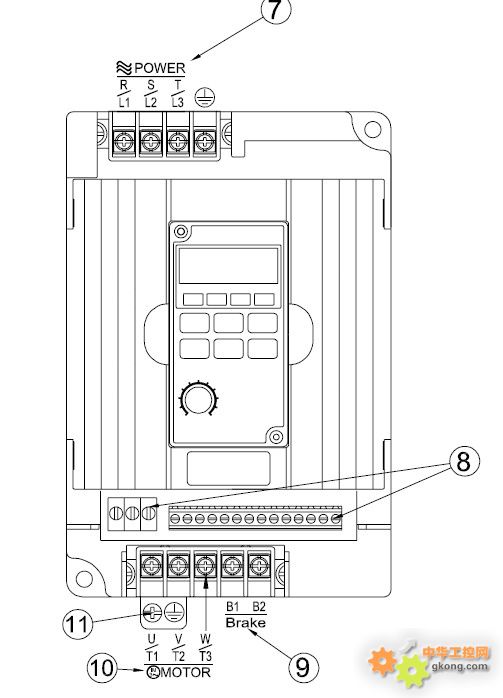

真诚请教VFD015M21A接线,因为VFD015M21A是220V输入 却用的3相接线端子,不知道怎么样接220V电源
真诚请教高手解答

接 R S试试
说明书应该写了

说明书已经看了好几天时间了,几乎可以背出来了。上面没有说单相电怎么样接。只标了3相电的接法。
问题在于它标的是系列产品的接法 这个是220V的,却没有

这种三相一般随便接二相都可以的;

是接220V,随便接2组端子吗?

R.S,T接任意两个端子都可以的

请问起停外部开关接那2个端子呀

呵呵;没有说明书?
初始设定M0为正转端子,M1为反转;
GND为公共端;

非常感激大家的帮助 在大家的帮助下 机器已经安装好 今天已经正常工作了
再次感谢大家
