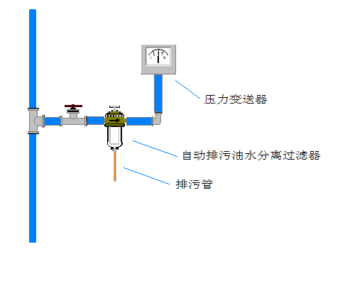

我们有几台3051变送器,分别安装在容器的气相和液相,但是经常气相带液,导致压力偏低,排液频次太高,想请教下大家有什么好点的办法没?  目前工艺情况不能进行更改,只能从仪表上考虑!倒压管距离也比较短,不到一米,垂直安装的。

最简单的办法是在变送器前安装自排式油水分离过滤器。

如图所示,这样比较方便,自排式油水分离过滤器现在市面上很多,具体型号你可以去百度搜索一下看看。
