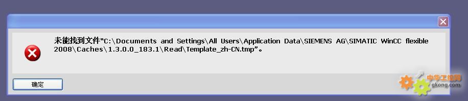

创建wincc flexible 项目是出现的问题请帮我看看

发表于:2011/6/8 13:50:01
删除该文件所在的1.3.0……这个目录。
重启WinccFlexible会自动重新建立,当然,你也可以去其他拥有该TMP文档的机器上复制该文件。

发表于:2011/6/8 14:11:31
我试了一下 还是不行

发表于:2011/6/8 14:13:58
e.qxy在2011/6/8 14:11:31
我试了一下 还是不行
啊
首先删除该文档所在的目录,不行,一级一级往上删。

发表于:2011/6/8 14:18:12
还是不行 application data 都删了
