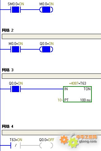

,我要实现Q0.1从亮到灭,但程序监控显示到最后一条成了灰色的,不知道是没有执行这条指令,还是怎么回事,而且PLC的Q0.1输出口始终没什么变化,一直是灭的,还请高手指教啊!

这个大哥,你的程序双线圈了。

双线圈也好办
先让SM0.0=OFF,此时前一个Q0.0不亮后一个Q0.0亮。再让SM0.0=ON,此时前一个Q0.0亮,1秒之后,后一个Q0.0不亮。

万分感谢!
