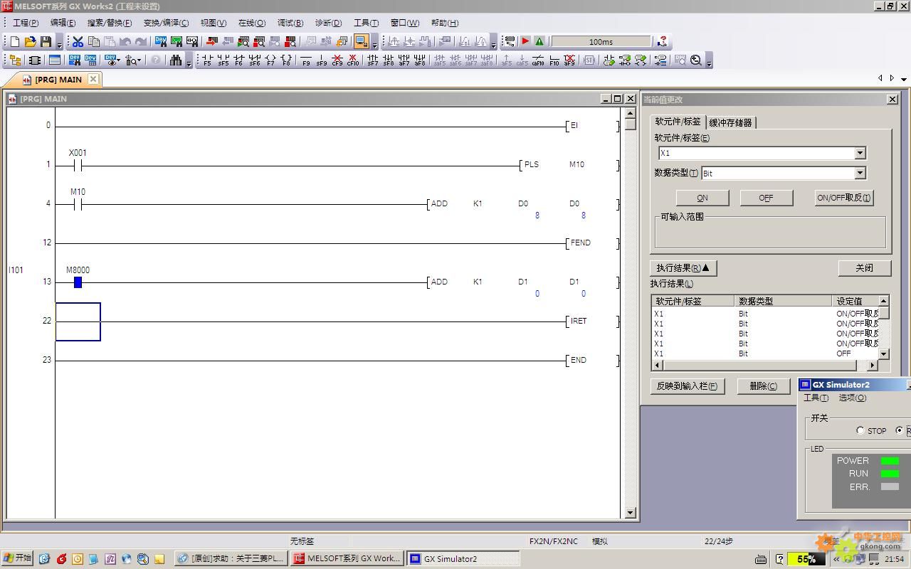

为什么D1永远是0啊,请大侠救命。

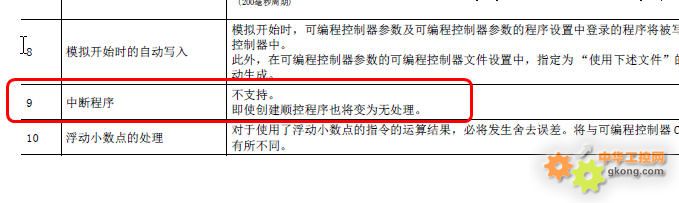

发表于:2011/6/8 5:44:20
dod.think在2011/6/7 21:58:06
为什么D1永远是0啊,请大侠救命。
[此贴子已经被作者于2011/6/7 21:59:02编辑过]
不清楚您在使用GX Works2软件进行模拟程序时是否已经阅读了《GX Works2公共篇》手册中附录2.4的附表2.4-1关于使用模拟功能进行调试时的限制事项以及注意事项的第二页?
以上观点仅表示个人浅见。

发表于:2011/6/8 19:48:43
如2楼cvlsam指出的,有的指令,仿真软件不支持。
