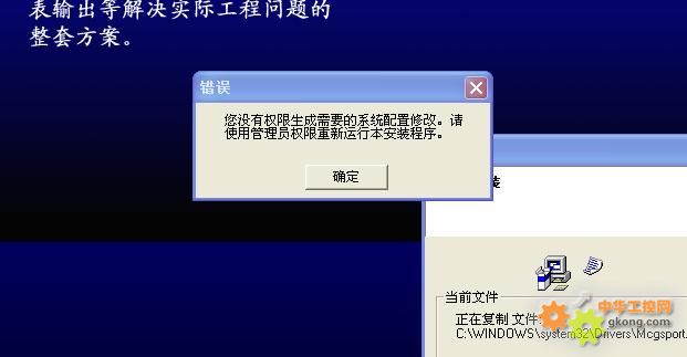

我装昆仑通态的软件老是提示没有管理员权限,无法完成配置,但我就是以管理员登录的啊。见图。

操作系统的版本?新建个用户,管理员权限,重新登录装。

解决了,关了360防火墙就行了。

好。杀毒软件看来装软件的时候净添麻烦。
