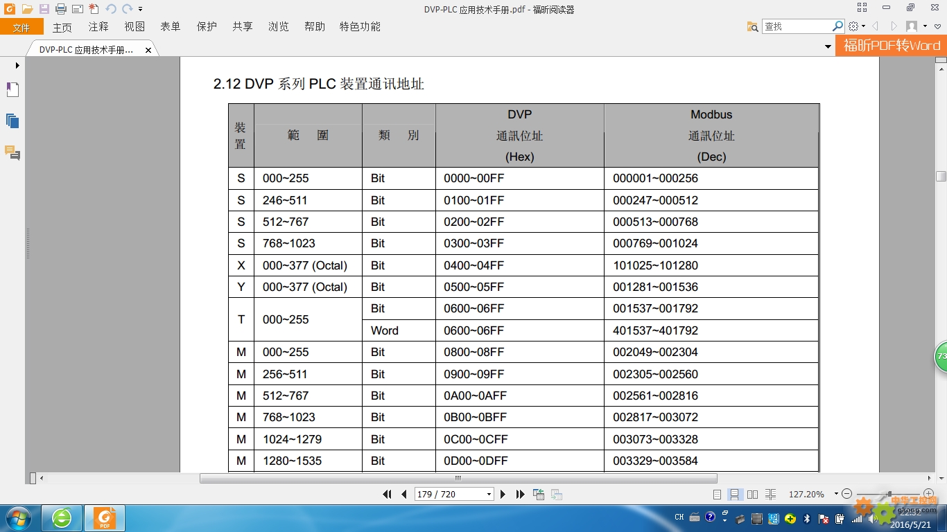

请问各位大侠LabVIEW能否与台达PLC进行通信?如果能的话可不可以不用NI公司的串行接口卡和相关的驱动程序来进行通信?

可以的,利用OPC中Modbus ASCII,台达PLC提供了Modbus通讯地址。

一般PLC都支持MODBUS通讯,其余就不同品牌各有千秋
