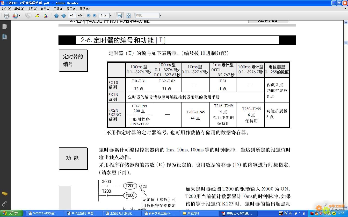

请各位老师给讲讲 图中最后一个指令的意思,查了编程手册没看懂

0号定时器,延时时间0.5秒。编成手册上有的,你仔细看一下。

k5 为什么是0.5秒,不是5秒呢??

所以你要看编程手册中定时器部分的介绍,定时器的单位在里面有说明的
有的是100ms为单位的,也就是0.1秒为单位

定时0.5秒;
条件接通0.5秒后输出;
