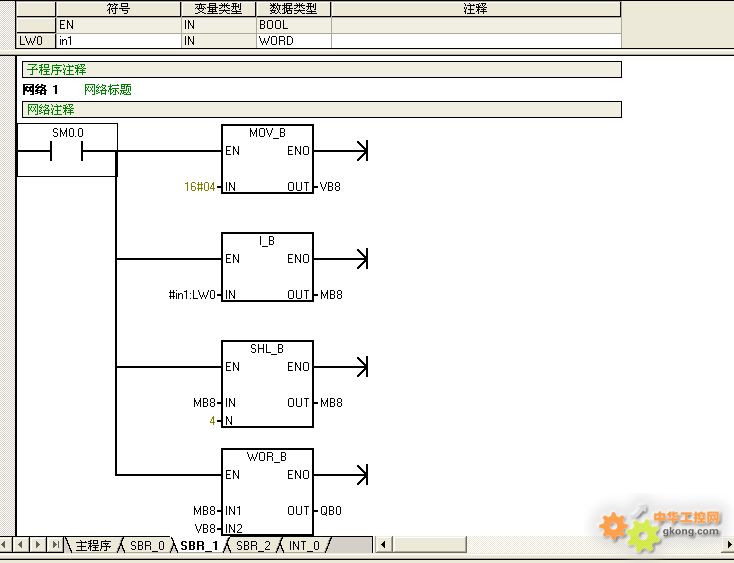

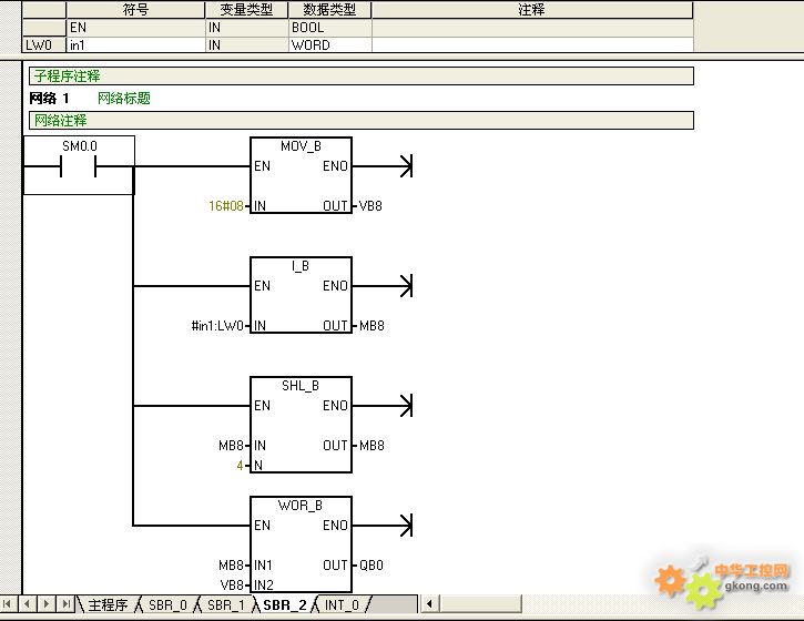

十万火急,请各位高手帮忙看看这个程序错在哪

输出重复
输出只可以做一个,不可以输出两个MB8,中间计算可以用临时变量
