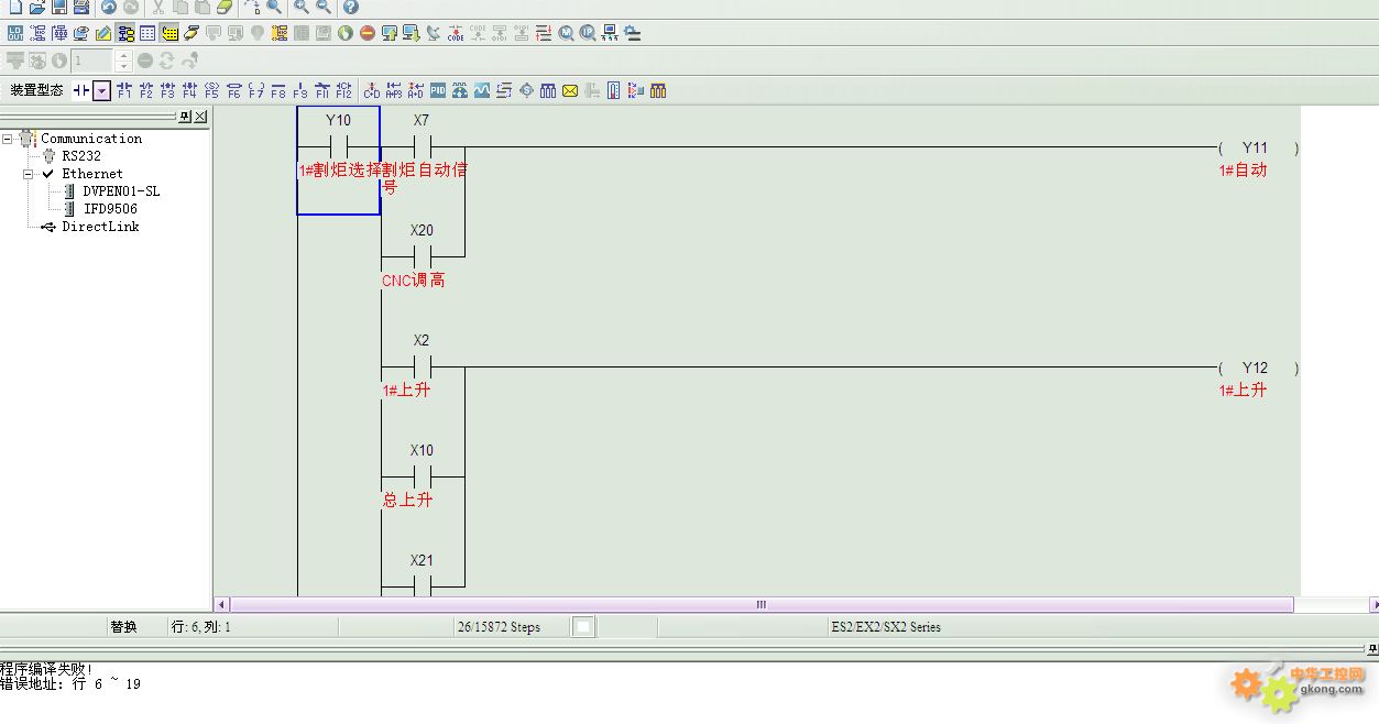

使用台达DCP-60ES,编译后出现以上错误信息:程序编译失败,错误地址6——19行。具体可见图纸。有没有人知道是怎么回事?是我的程序有问题吗?????什么问题?

Y11 Y12这两个点在程序中重复使用 你检查下!

我把Y10换了个中间继电器M10,然后再转Y10输出后,就能编译的了。不过正确不正确还得到机器上运行才知道了。

给出的局部梯形图,试了一下,能够编译;
可再恢复到Y10,看是否还出现错误。

局部的是能编译的,但是到了Y10的这一项的时候就不能编译 了。我只能想办法了。

应该是双线圈输出了

没有双线圈输出,只是程序中重复调用了一个变量导致程序错误了。

Y11 Y12这两个点在程序中重复使用

PLC编程最好不要用实际输出点的常开或常闭在程序中做触点,这样编译的时候会有错,但可以传到PLC里使用,使用时出会不定时的有误动作出现,所以最好不要这样编。。
