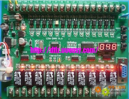

我第一次做的板
使用手册下载:http://u.115.com/file/dn4boo3l
硬件资源:
一:14点光耦输入,有提示
二:10点继电器输出,有指示
三:板上三个按键输入
四:板上三位七段码显示
五:一个后备电池(支持停电保持C,M,D)
六:一个RS232接口

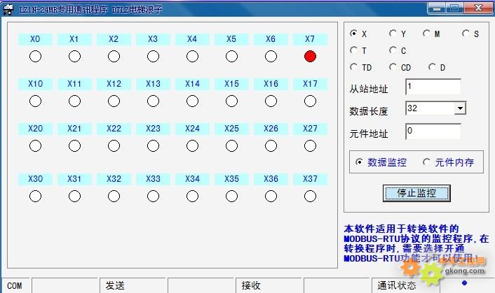

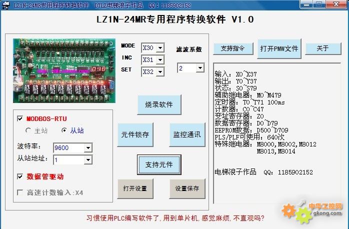

24MR专用的转换软件介绍:
1、支持modbus rtu通讯协议;
2、支持高速脉冲输入(支持20KHZ的脉冲输入);

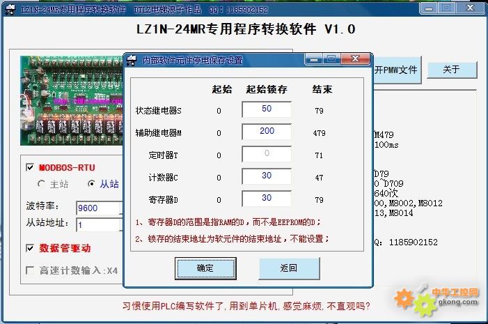

3、支持停电保持数据,也支持软件上设置停电保持数据的元件范围;

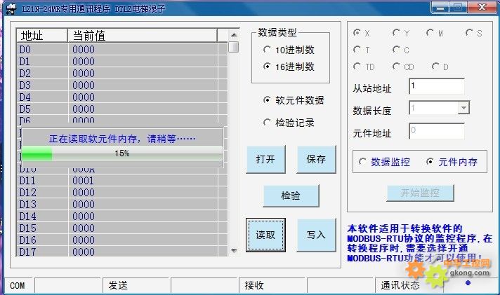

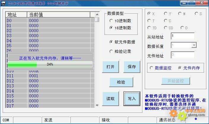

4、软件集成基于modbus rtu通讯协议的监控程序上位机软件;
5、支持输入滤波系数设置;
6、支持开门狗功能;
7、支持EEPROM保存寄存器数据功能,并采用写入保存功能(写入数据时,先比较数据是否一致,一致则不写入,否则写入,发保护EEPROM使用寿命);
8、完善的软件提示功能,转换程序时,有不支持的指令或元件会在转换时出错提示,以保证转换程序的稳定;
9、支持基本指令并支持应用指令30多条常用的;
10、本软件支持使用FX1N的PLC型号编程,需保存程序为PWM格式;
*11、本软件支持提取三菱编程软件DMW格式的D寄存器数据的(D0~D79,D500~D699)数据
