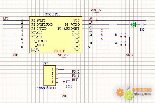

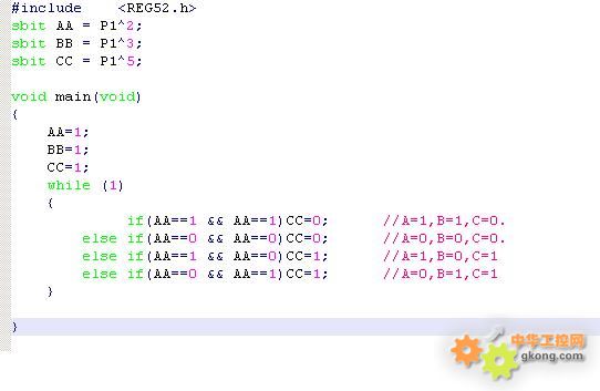

数字电路我也很烂,如果几个芯片组合起来价格也要几元钱;
如果这个系统有5V电源:
我会这样做,用一个2.5元的单片机实现,逻辑上怎么修改都可以;
