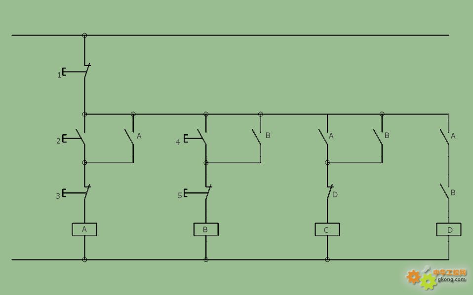

A和B不同时输出1的电路、
A=1,B=1,C=0.
A=0,B=0,C=0.
A=1,B=0,C=1.
A=0,B=1,C=1.
用最简单的电路实现,数字,电子都可以,谢谢大家。

这是一个大概的原理你看看是否对你有用

复杂了,有简单方法吗?
