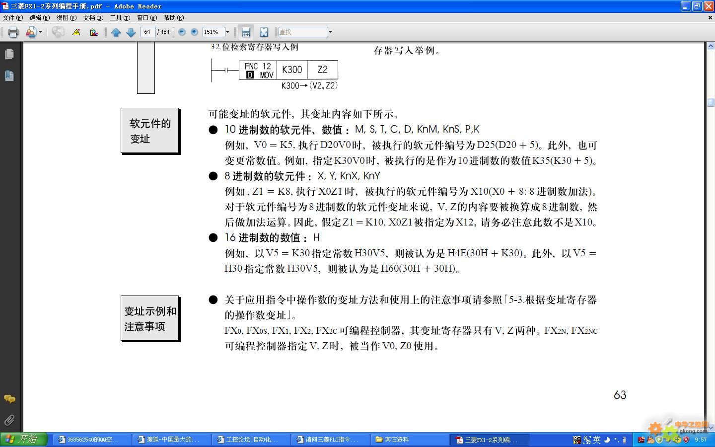

请问三菱PLC指令中 MOV D010 D1011Z 中D1011Z什么意思  变量Z变化后  指向什么呢

变址寄存器而已

Z是变址寄存器

就是把D010 传到D1011的寄存器中,而此时的D1011Z 的数据就是D1011+Z。。。
