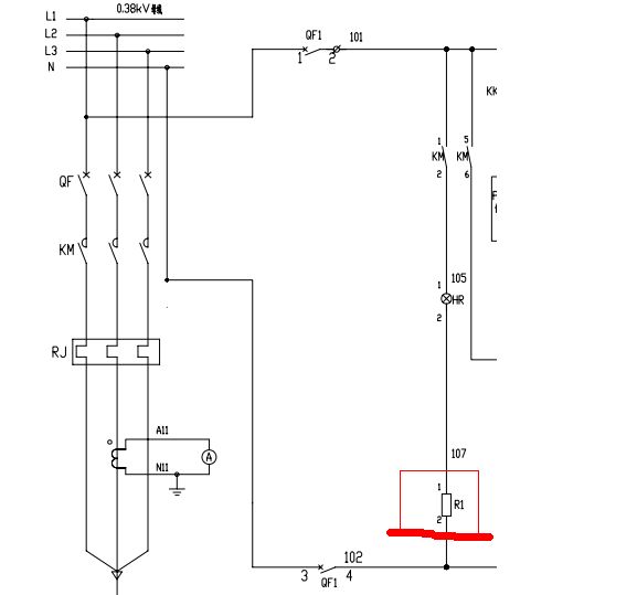

指示灯串电阻有用吗,这个电阻要用多大的呢?

电阻大小取决于灯

限流降压

串电阻是为了限流降压保护指示灯

限制电流,降低电压。

以前有一种小白炽灯泡的指示灯,本身就带有限流电阻;
如果指示灯,有必要外接电阻,则可根据指示灯参数和外加电压确定,用的时候就会知道。
但据我见到的,限流降压元件通常会在指示灯外壳内,比如LED指示灯。

看这个灯的允许电流

但是指示灯内部肯定有电阻呀,不是多此一举吗。

个人认为没有必要 如果指示灯是买现成的一般都会在指示灯内部做好限流电阻的 自己没必要再接一个

还是串一个好啊。
