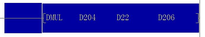

FX2N系列PLC中能否将32位数据与16位数据混合运算,比如:
即(D205,D204)*D22→(D207,D206)
各位师傅帮忙看看这样编程行不行??

呵呵.你用的是32位运算. D23 D22 已经自动分配了. 即=32位数据源.
程序指令没有错误.

以下是引用dianqisu在2011/5/20 12:02:42的发言:
程序指令没有错误.
也就是说,前提是在之前的程序中D23是不能被占用的?!
可惜我占用了,看来要改程序了表情

D23必须是0;

没有问题!其实不用问的,实践一下就什么都知道啦!运行后打开监视看运算结果,可以先用mov传简单的数据到寄存器里,再看看监视的结果对不对。

刚查了一下编程手册,4楼说的正确;
楼主也可编一个简单程序 试验一下。
