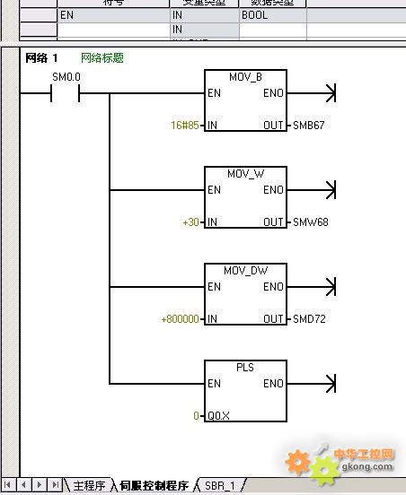

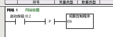

1.大家看这是一段伺服控制的程序,按下启动按钮伺服会开始转动,但是怎样让伺服转动过程中紧急停止呢?就是说不让Q0.0发脉冲了。程序该怎么写?
2.如果伺服转动了3圈中途停止了,设定是5圈,还剩下2圈,如何再按下启动按钮,伺服转完剩下的2圈?

r sm67.7
pls 0

SMD72减小一点就可以

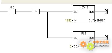

I0.0急停按钮 在主程序中写入此语句 就能实现急停了

单独停止呗 又没有什么限制
_此主题相关图片如下,点击图片看大图:
