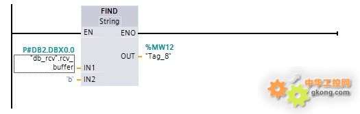

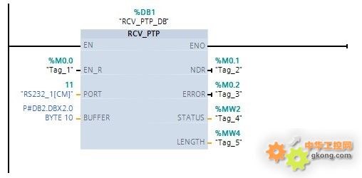

小弟通过rcv_ptp指令将字符串接收到db2中了,现在想通过find指令查找在接收到的字符串中指定的字符,但是in1中db1的地址要怎样编程呢?因为字符串的存放格式是从第三个字节开始才是实际的字符串开始,也就是从db2.dbx2.0中开始读取,要怎么样编程实现呢?
