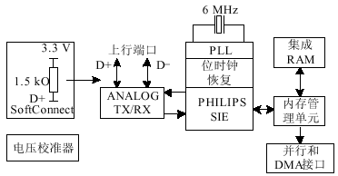

  PDIUSBD12的内部框图如 图 1 所示。
图1  PDIUSBD12内部结构框图
  ①  模拟收发器。集成的收发器直接通过终端电阻与USB电缆接口。
  ②  电压调整器。片上集成的1个3.3 V电压调整器为模拟收发器供电,也提供连接到外部1.5 kΩ上拉电阻的输出电压。作为选择,PDIUSBD12提供集成1.5 kΩ上拉电阻的SoftConnect技术。
  ③ PLL。片上集成1个6~48 MHz的倍频PLL(锁相环),允许使用6 MHz的晶振,EMI也由于使用低频晶振而减小。PLL的工作不需要外部器件。
  ④  位时钟恢复。位时钟恢复电路用4倍过采样原理从输入的USB 数据流中恢复时钟,能跟踪USB规范中指出的信号抖动和频率漂移。
  ⑤  PHILIPS串行接口引擎PSIE。PHILIPS的SIE完全实现USB协议层。考虑到速度,它是全硬件的, 不需要固件(微程序)介入。这个模块的功能包括:同步模式识别、并 /串转换、位填充/不填充、CRC校验、PID确认、地址识别以及握手鉴定。
  ⑥ SoftConnect。高速设备与USB的连接是靠把D+通过1个1.5 kΩ的上拉电阻接到高电平来建立的。在PDIUSBD12中,这个上拉电阻是集成在芯片 内的,缺省是没有连接到VDD,这个连接是靠外部 MCU发一个命令来建立的。这使得系统微处理器可以在决定建立 USB连接之前完成初始化。重新初始化USB总线连接也可以不用拔掉电缆来完成。
  ⑦  GoodLink。GoodLink是靠一个引脚接发光二极管实现的。在 USB设备枚举时LED指示灯将立即闪亮;当PDIUSBD12被成功枚举并配置时, LED指示灯将会始终亮;经过PDIUSBD12的USB数据传输过程中, LED将一闪一闪,传输成功后LED熄灭;在挂起期间,LED熄灭。这种特性可以使我们知道 PDIUSBD12的状态,方便电路调试。
  ⑧  存储器管理单元MMU和集成RAM。MMU和集成RAM能缓冲USB(工作在 12Mb/s)数据传输和微控制器之间并行接口之间的速度差异,这允 许微控制器以自己的速度读写USB包。
  ⑨  并行和DMA接口。并行接口容易使用、速度快并且能直接与主微控制器接口。对于微控制 器,PDIUSBD12可以看成是一个有8位数据总线和1位地址线的存储设备。 PDIUSBD12支持多路复用和非多路复用的地址和数据总线。在主端点(端点 2)和局部共享存储器之间也可使用DMA(直接存储器存取)传输。它支持单周期模式和块传送模式 两种DMA传输。

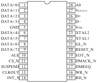

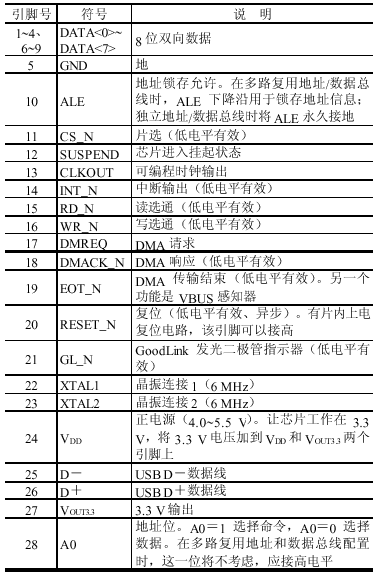

  PDIUSBD12引脚如 图 2 所示,引脚如 表 1 所列。
图2  PDIUSBD12的引脚图
表1  PDIUSBD12引脚说明
