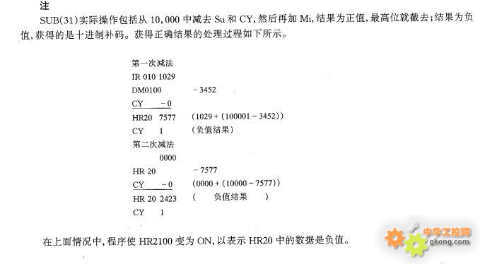

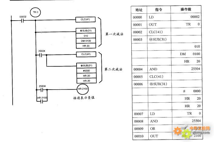

上边是C200Ha 手册中的SUB指令举例。
梯形图倒是能看懂,但是下边的数据举例说明有点不明白~!
高手能不能给解释一下这个公式~!

发表于:2011/5/18 18:00:42
cvlsam在2011/5/18 9:57:22
上次的回复帖BCD的复数表示方式你不看的啊。
我就是因为上次您解释的BCD码的关系才看的这个指令,主要是上边的100001不知道怎么来的~!求补码不应该是用10000减吗?
还有上边的DM100中是不是就是3452,因为减法才在公式上写的-3452?

发表于:2011/5/18 20:35:32
lj19820422在2011/5/18 18:00:42
[此贴子已经被作者于2011/5/18 18:02:45编辑过]
你让CY位情何以堪啊 。

发表于:2011/5/18 23:16:08
还是不太明白~!请明示~!
100001会不会是印错了呢?
