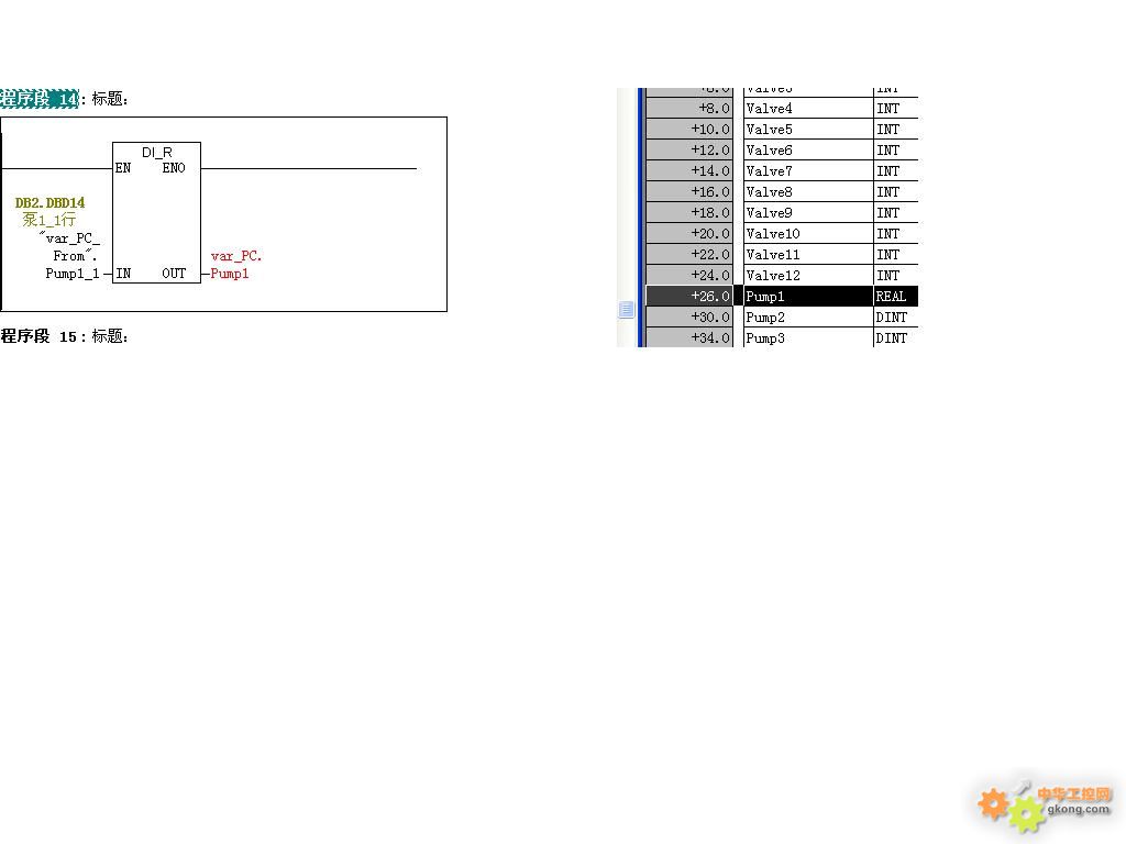

明明类型匹配了,为什么还显示错误

如题,请教怎么解决

请为你的数据块符号名var_PC添加引号 。

大侠,我不是这么不会操作西门子吧。
看看这个图
