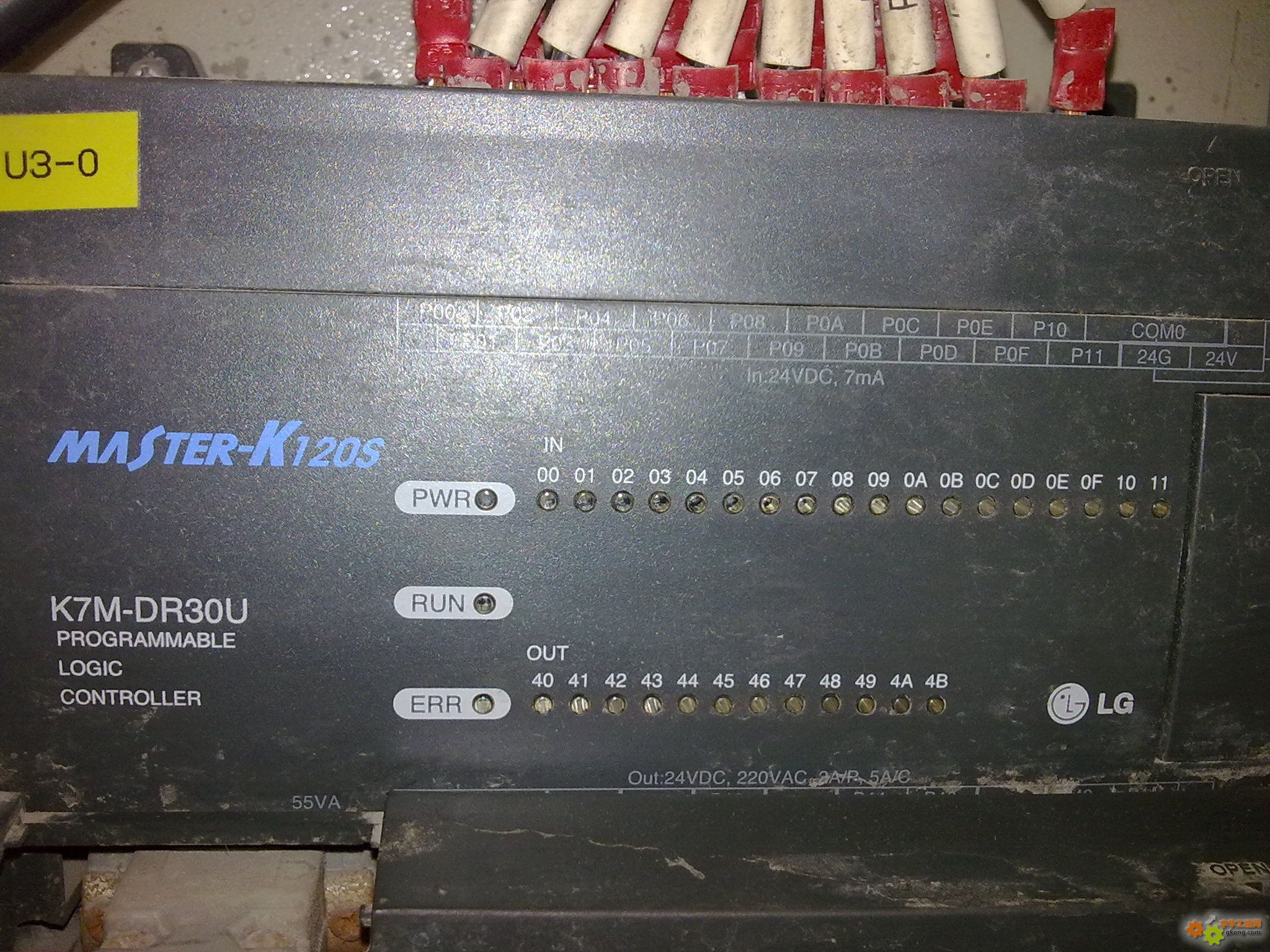

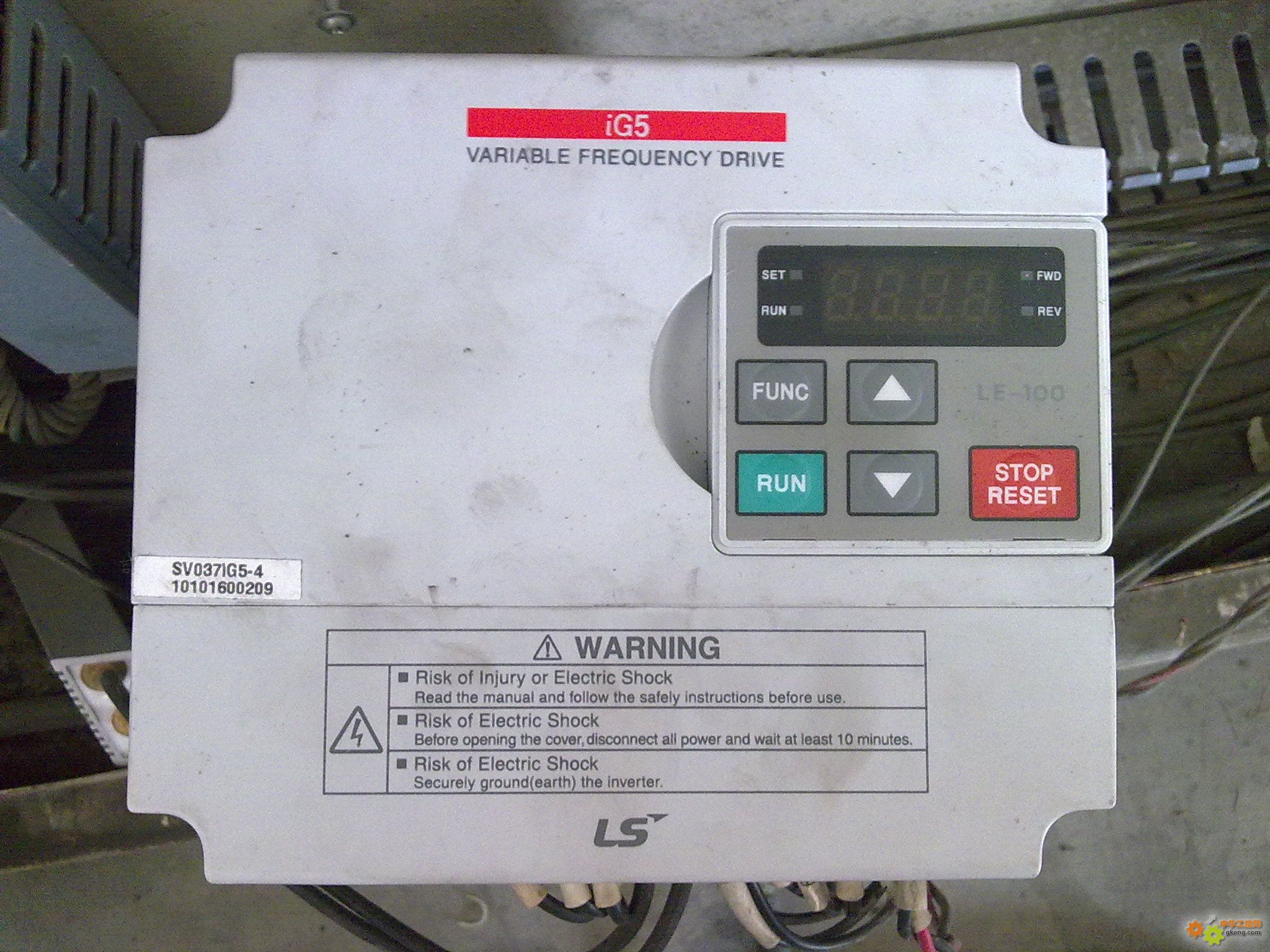

 原来也是这种变频器,是5.4版本,现在是5。5版本,设置和原来一样,为什么不能运行,不知还要在哪些地方要重新设置,望高手能指点迷径,在此谢谢了表情
              在线等!!!!!!!!!!!!!

回5楼是的!就是没有反应表情继续上图大虾们帮我分析分析谢谢了!!!!!!以上打钩的都是原来的设置,但是现在就是不行了,郁闷!!!!!在触摸屏上也可以调整速度,但是变频器就是没有反应,继续望大师指点。表情节省空间

频率设定用的485通讯,但是没看到你变频器的通讯速率、通讯站号等是设置。还要检查下新旧变频的通讯协议是否一样。

wangjlcs师傅您太有才表情了,就是通讯协议调到(LS-BUS)就行了,谢谢您!!!!!!!!!!!!!!!!
