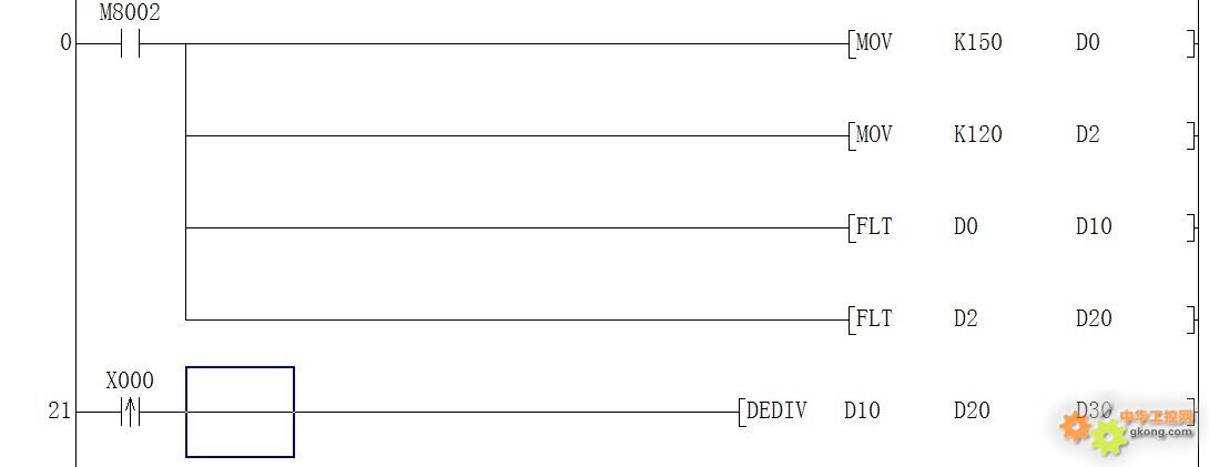

求救!!我用PLC做浮点运算,让D30在触摸屏上显示小数,为什么数据出现错误???

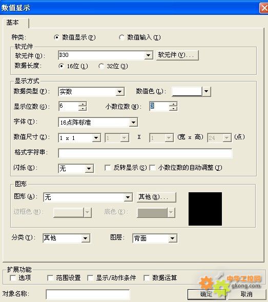

这是触摸屏的软元件选择!!

浮点数是32位的,你选16位干什么。

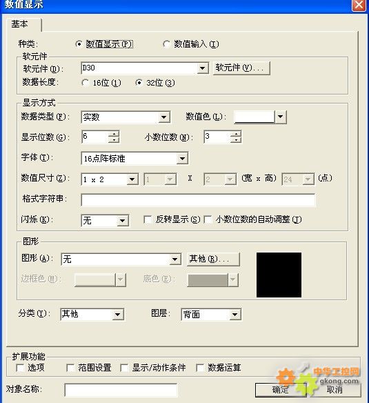

我选了32位还是不行的。。。

PLC是三菱FX2N的

把M8002改成M8000。把第一行 MOV k150 D0 的这个D0改成其它数据。
因为装触屏之后,PLC 和屏之间,D0默认为屏地址。

选择数据32位,选择实数!

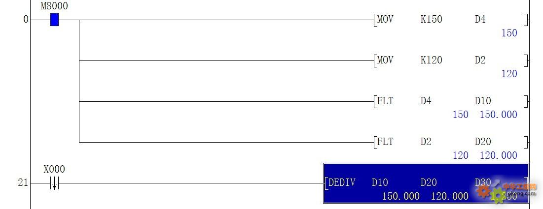

我已经改成这样了。。。但还是不行的。是不是用触摸屏的仿真软件不行的?????

那就不清楚了,我只在松下 FP0-C16T上面没有做出浮点运算,PLC运行浮点运算就报警,但FPX系列的就不会。
楼主的也许就是软件的问题了。
