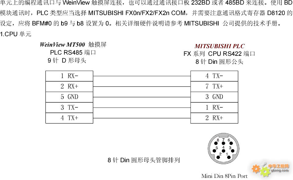

车间有一台FX2N的PLC,原来的触摸屏是三菱F930的,昨天改成用MT506,由于连接线不同我就按照威纶手册上的图做了一条(距离8米),触摸屏这边的12534对PLC的47312,但是不管怎样都通讯不上(触摸屏上的COM灯是亮的),后来就拿了一条以前买屏时配的线量了一下发现触摸屏的12534应该对PLC的47521,今天上午我打电话给威纶的技术支持问他们MT506与FX2N的连接线应该怎样做,他们确定的说是12534对47312,现在问题是解决了,但我在想以后碰到技术问题到底该相信谁?

当然是信你自己了。
管脚定义:5号脚才是SG。
有些技术支持只会死死地按照手册来,实际可能都没有自己做过电缆。
