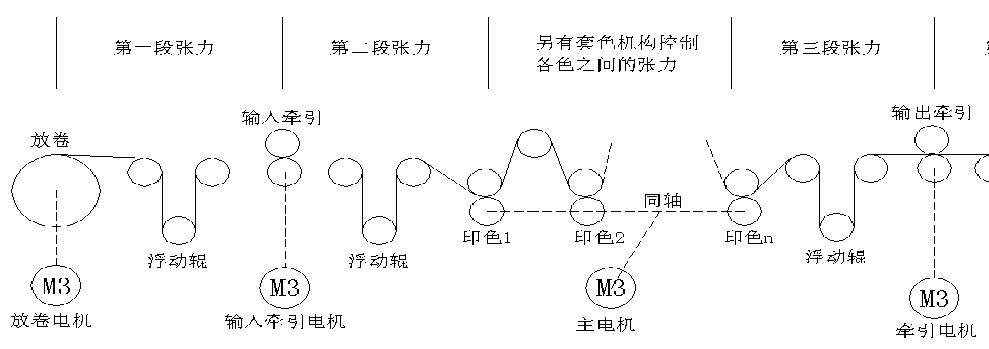

用原理图如上所示的直流调速器来驱动一Z3-21,0。55KW的直流电机,从而带动一外径为500的电缆盘放线,图中的W为张力轮带动的电位器,张力轮向往上,电位器上调,电机正转,且越往上转速越快。到中间位置时,电机停转。再往下,电机反转。
现在存在的问题是:在放线线速度恒定的情况下,张力轮不稳,一会儿在上一会儿丰下,导至电机时而正转时而反转,换向太频繁以至电机易损坏。
问各位大师:在电路上有什么改进办法能让张力轮稳定?

另外,请你是否补充一下这个系统的结构简图,我是说结构简图,不是电路图。比如:电机、电缆盘、张力轮、电位器、等等的系统结构,我没有见过这种系统(我想不会仅仅是我自己吧),图纸是工程师的语言呦,比文字描述更好。不是吗?谢谢。

系统框图如下

嗨,我的意思是要看看你的系统机械结构简图,不是电路的结构简图,能不能再徒手画一个系统机械结构简图,谢谢。
给你一个实例,照这个样子画一个,也锻炼一下你的写文章的能力,将来好投稿件呀。哈哈哈。

“张力轮带动的电位器,张力轮向往上,电位器上调,电机正转,且越往上转速越快。到中间位置时,电机停转。再往下,电机反转。”
张力轮我也用过,是用在丝束收卷上的,不过用的是变频器+异步电机,根据丝束松紧程度来调节收丝电机的快慢(不反转),我想问一下:你的电机为什么要求反转?

正常运行情况下,只要求电机正转就可以.有时放线正转太快或停车时,导致线太松就需要反转将线收紧一下. 因为我的放线系统是单独控制的.
我们也有几套变频器+异步电机控制的放线系统,有的有反转有的无反转,均用得不错,但有反转的更好.

你的直流调速如果不用反转,而改用能耗制动,是不是张力轮会稳定一些呢?

没有见到系统结构图,不好说

改变电阻R9的大小试试

放线系统框图如下,其中线速度由牵引决定,是恒定的
