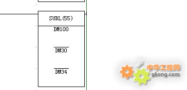

欧姆龙C200H中的长BCD码减法指令SUBL,如果被减数比减数要小,那么结果就是一个理论上的负数了,例如图中所示,如果DM100是#1,DM30中是#6000,那么DM34中存入的数是什么啊?都是BCD码啊。

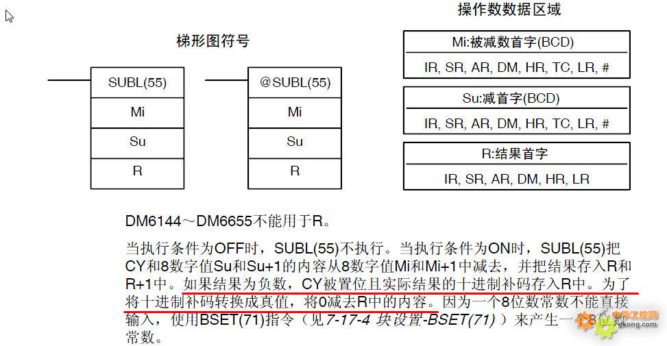

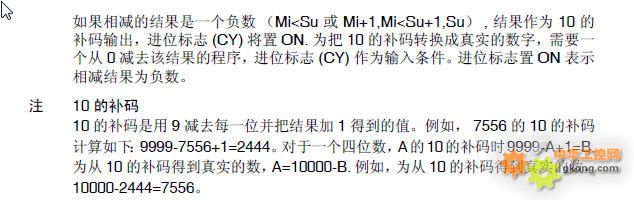

作为手册控,让你看图说话不解释。
Good Luck~
