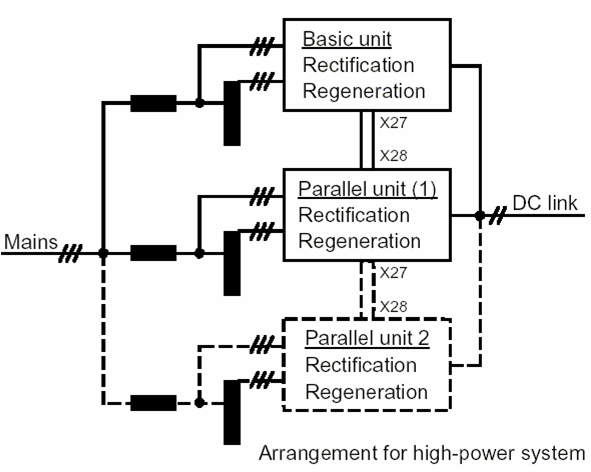

netding的问题理论上可以,实际中是否有这种用法值得讨论,为什么要并联应用?能说说想法和理由吗?我刚刚看了样本,发现这个型号的装机装柜型装置是AC380V电压等级的最后一款型号(最大的),如果再并联,对于AC380V电网而言,是否合理?为什么不考虑高一电压等级装置呢?那样对电网而言,似乎更合理。说说你的想法吗?关注中。

用690V电压等级的固然好,而且是最优的.但是有些国内的用户不是很接受690V电压等级,电机也要进口,等等.而且我的问题也同样适用于690V等级,西门子的设计手册好象从来没有提到R与RR装置可以并联.

关于整流/回馈单元的并联
1,规格K的整流/回馈单元可以2个或3个并联连接,并联系统由一个基本装置和1个或2个并联装置组成。与基本装置匹配的并联装置无电子板,并有自己的订货号,见样本 DA65.10 第三部分
2,为平衡负载的分配,须采用相同的网 侧进线电抗器和自耦变压器。任何单个的并联分路必须有至少 2% 的 Uk 值。
3,并联回路中的容许输出电流比单个功率部分额定电流总和小10%(由两个功率部分之间的电流分配所致)。
4,基本装置和并联装置进线熔断器相同
5,基本装置和并联装置功率部分接线长度一样。
6,基本装置和并联装置功率部分接线必须同相位。
具体可以见下图:

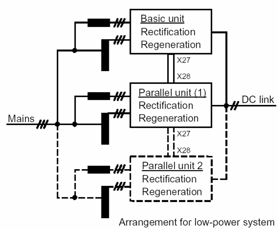

上面的“硬电源“的并联。还可以做“软电源“并联:
当电网的 Uk 值相当高时,自耦变压器的原边必须直接与电网(进线电抗器)之前连接,以使回馈方向总的 Uk 值不会太高。回馈方向较高的 Uk 值会增大晶闸管电流换向时间,因此当回馈方向总的 Uk 值较高时需要减小逆变器换向极限(参数 P776),这就要求降低 Ud。

谢谢您的指引,但是我还是不清楚相同电流的整流装置与整流/回馈装置可否并联.DA65.10里面没有说明.您使用过这样的并联方式吗.样本里回馈装置与电网间要加自藕变压器,如果不要变压器的化调试困难吗?

可以并联。西门子也把这种连接做成了标准产品,稍后我告诉你去找什么资料,上面有详细说明
刚才截图,发现效果太差,无法给你上传

关于整流/回馈单元的并联,也可以不要自耦变压器,具体可以参照西门子6se70 vc的《整流/回馈单元使用说明书》。有中文版的
