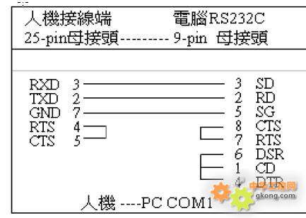

想请教一下我想自制一条海泰克人机界面下载线,电脑(COM口)跟海泰克请问引脚对应关系9针对25针,谢谢

海泰克什么型号啊

9针的比较简单 2 3交叉的

是PWS1711,还是PWS6600表情
