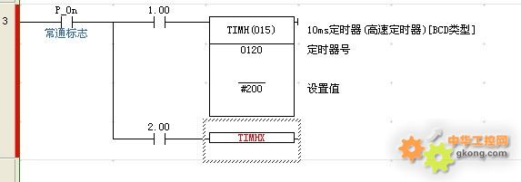

我输入指令 TIMHX 0401 D900 为什么是错误呢?
TIMH就没事啊~!

因为TIMHX为二进制定时器,TIMH为BCD码定时器。
早期的欧姆龙PLC不允许在程序中混合使用,要么BCD,要么二进制。只有从CJ2机型开始才允许混合使用。

现在我只在程序中做一条定时器指令也不行,而且我发现BCD的都可以,只要是2进制的就不行,不知道为什么?是不是需要在哪设置一下啊?

默认的设置为BCD方式。
