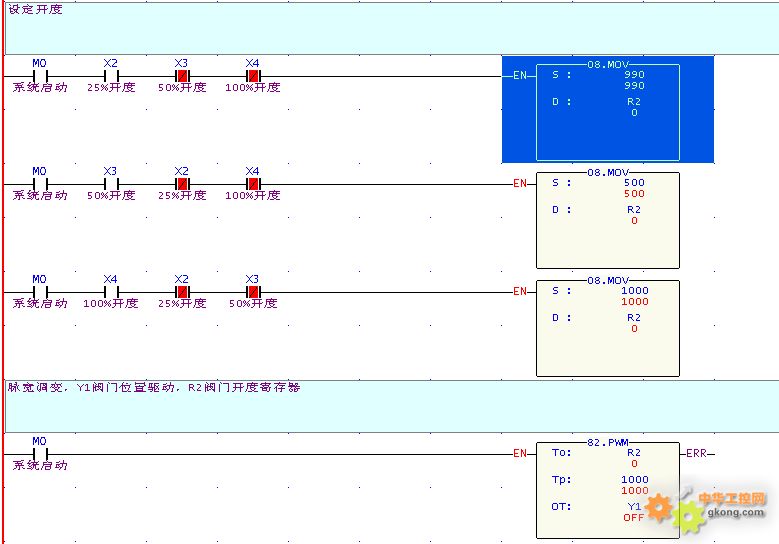

水闸门控制程序,PWM脉宽调变,不太清楚Y1的动作

PWM指令中的 Tp是指脉冲周期1000ms,R2是指在Tp这个脉冲周期里面,需要ON的脉冲宽度。简单来讲,若R2=250,就指输出中,每1秒里面,Y1有0.25秒是ON,0.75秒是OFF

那么他的那个MOV 990对吗?不是250吗?

990???
