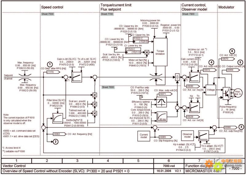

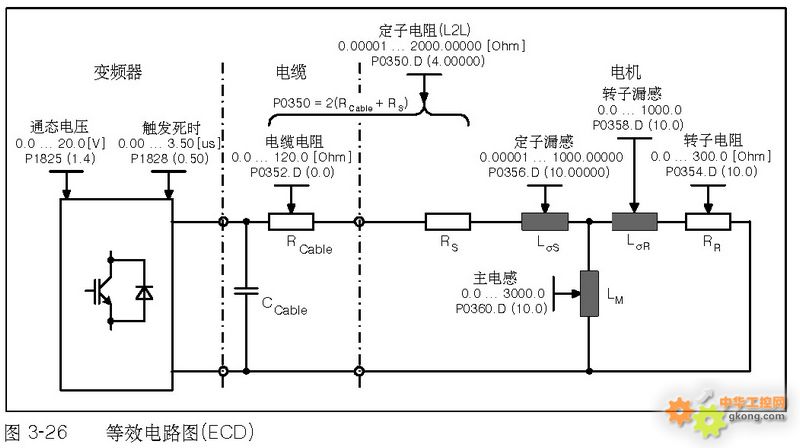

发表于:2011/5/16 20:27:07
下图1为西门子变频器给出的电机等效模型的框图(静态模型)。它是由电机铭牌数据决定的。
下图为无编码器反馈的矢量控制等效控制模型的框图(动态模型)。由此可列出该系统的传递函数,经计算其调节器的动静态控制指标。
