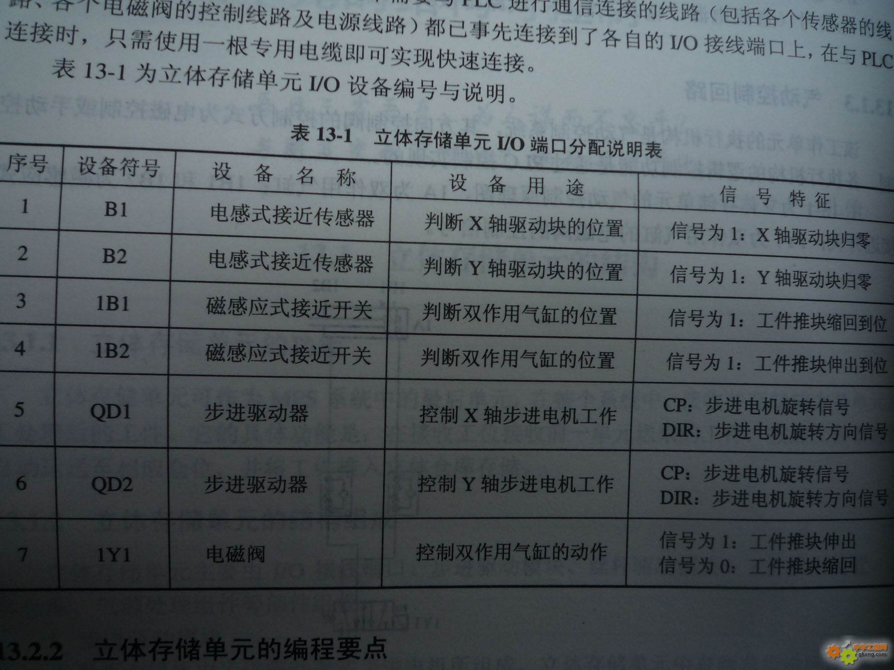

有这些资料,可以编写一个西门子plc的梯形图吗?

控制内容
当设备接通电源与气源、plc运行后,首先执行复位动作,工件推块缩回到位,由丝杆驱动工件平台归零(X、Y轴),按下开始按后,工件平台去接收工位(单站控制时可自由定义)。然后进入工作运行模式,放入工件后,按启动按钮,工件平台携带着工件到达预定的仓位,然后将工件推入立体仓库,最后工件平台归零后再次去接收工位,等待下一个工作信号
