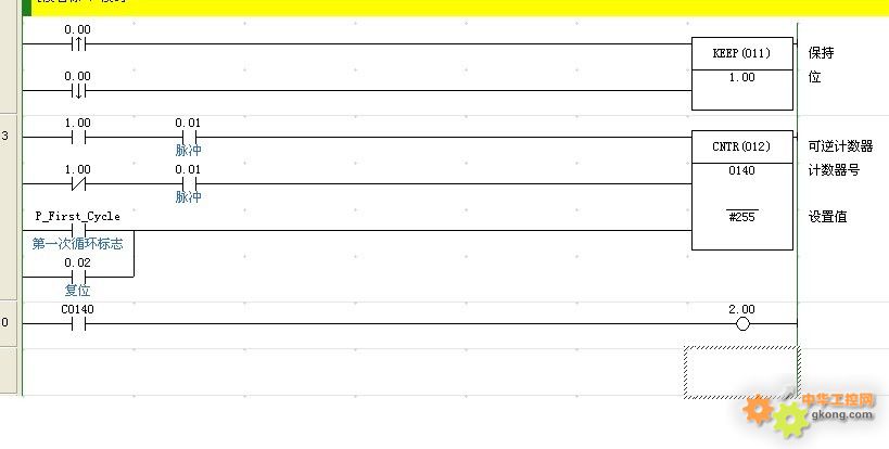

编写一个输入/输出中断程序,要求实现
(1)从0到255的计数
(2)当输入I0.0为上升沿时,执行中断程序0,程序采用加计数
(3)当输出I0.0为下降沿时,执行中断程序1,程序采用减计数
(4)计数脉冲为SM0.5

什么是SM0.5?

计数脉冲 啊   来个脉冲  就加计数和减计数

这样行吗?

麻烦你了。。不过  不是我要的那种程序图
