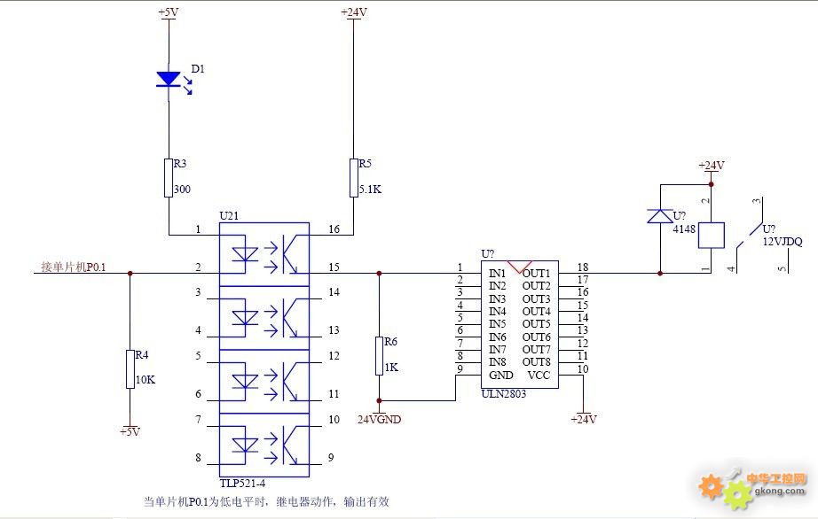

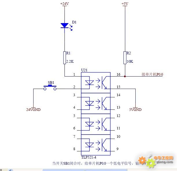

求助!单片机开关量输入、继电器输出外围电路设计求助!
用TLP521 ULN2803等设计了单片机开关量输入 继电器输出等外围电路,麻烦大家给看看是否正确

输入可以;输出也可以,4148二极管可不要;

基本可以.
下面r4什么用?另外,如果是普通继电器,不要2803也可以.

以下是引用yueliang150在2011/5/11 11:45:56的发言:
如果继电器动作频繁呢?这样的电路是否可以??

以下是引用pqsh在2011/5/11 11:53:41的发言:
基本可以.
因为接的是P0口么 P0口没有上拉电阻,所以接一个上拉电阻,不知道可以不?

2803内部有个吸收二极管;
你的继电器再频率一秒也不要动作10次以上;

以下是引用yueliang150在2011/5/11 15:50:36的发言:
2803内部有个吸收二极管;
是叶工吧!你好!那你的意思!继电器一秒内动作不了10次以上??还是???

如果我要求继电器1秒内动作多次的话,这个电路是不是就达不到要求?

输出电路1秒动作1000次都没有问题,问题是你的继电器能这样折腾吗?
