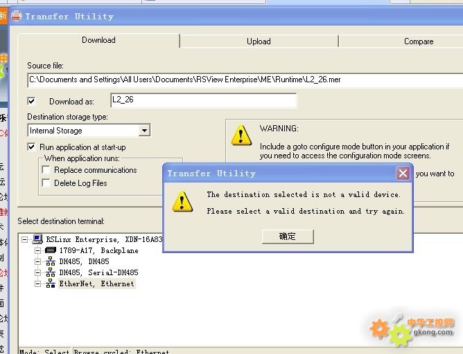

请问各位高手,我用factorytalk view studio往触摸屏里down已经生成的mer文件,为什么报
The destination selected is not a valid device.Please select a valid destination any try again.
麻烦哪位高手给解释一下,怎么处理?
谢谢!

你选择的生成版本的问题,降低版本就可以了。

您指的是生成的mer文件版本高吗?
我试过了,我这个只能生成5.10版本的mer文件,其他低的版本都生成不了mer文件!
怎么办呢?

我觉得是不是选择下载路径不对啊

你可以把文件发过来我给试试

这是路径不对,就是你没找到那个屏

问题已经解决!谢谢各位了!

选择路径不对
