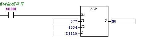

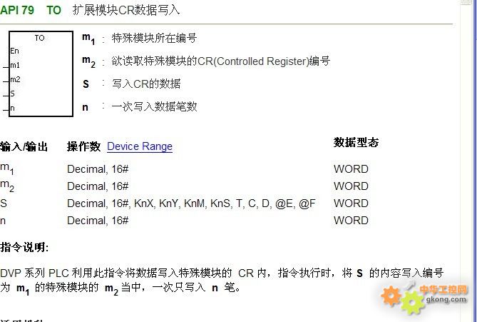

这个怎么用
如果我要这个模块里面的数据输出 怎么弄
头大啊

这指令和三菱的差不多,模块数据要输出,要用FROM读出,不是TO写入

先确认你用的特殊模块型号,根据型号查对应的说明;
